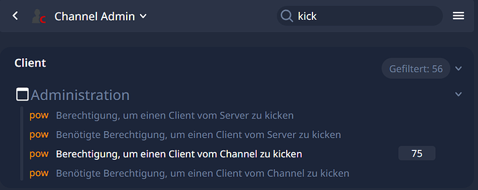

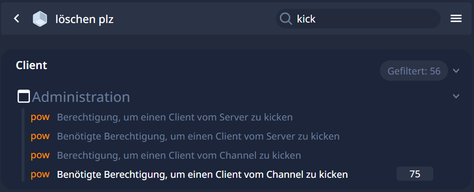

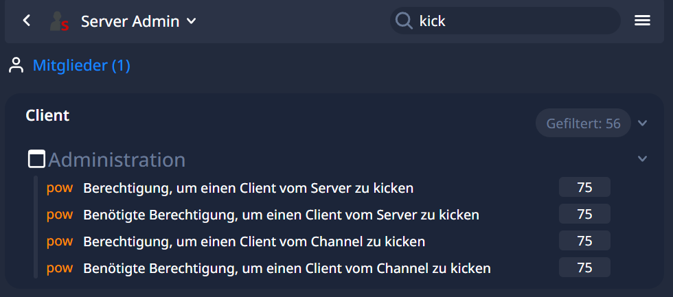

Hier kurz ein paar settings:
vielleicht hilft das weiter.
