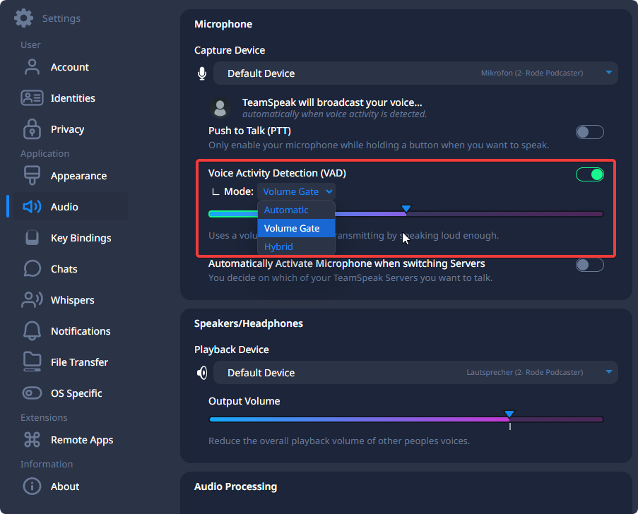

In den Einstellungen kann eingestellt werden, wann das Mikrofon aktiviert wird.
Wenn VAD ausgeschaltet sein, sendet dein Mikrofon dauerhaft.
Mit dem farbigen Schieberegler unter VAD kannst du dann die Lautstärkeschwelle einstellen
Automatisch → Automatische Aktivierung durch einen Algorithmus
Lautstärke-Gate → Sobald eine bestimmte Lautstärke überschritten wird, sendet das Mikrofon
Hybrid → Mischung aus automatischer Erkennung und sobald eine bestimmte Lautstärke überschritten wird.
Zudem findest du weiter unten die Einstellungen zu zur Echounterdrückung.

Desswegen gibt es ja den Schieberegler, den du so einstellst, dass er sich aktiviert wird, wenn du normal sprichst.
